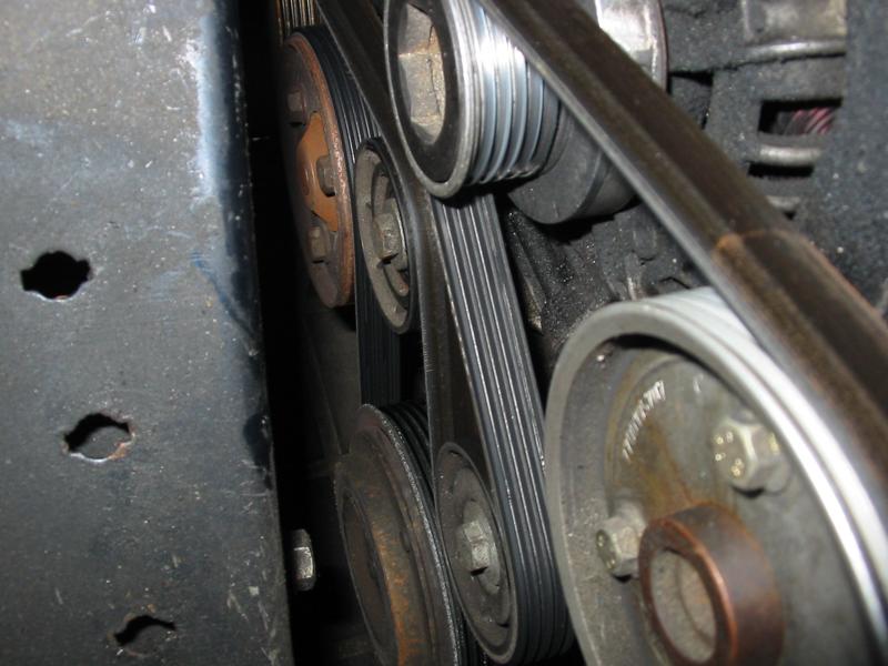

Ich danke Euch für die Tipps. Habe mir nun einen neuen Riemen gekauft und will ihn einbauen. Wie gehe ich da vor? Kann mir jemand kurz die Reihenfolge der Handgriffe nennen?
Auf der Kurbelwelle sind nur 5 Rillen, Servopumpe und Lima haben 6 Rillen. Der Riemen ist hier wohl falsch drauf, da die letzte Rille vom Motor weg frei ist. Aber wenn ich diese nutzen würde, dann wäre der Riemen wohl seitlich verzogen ...
Leider kenn ich meinen Motor nur vom eingebauten Zustand, habe ihn noch nie frei auf der Werkbank gehabt. Daher meine Fragen.

Beitragvon rauch-shisha » Mittwoch 26. Juni 2013, 21:41
De Riemenscheibe ist dann schon neu, Änderung von Renault.
Die Rollen die weg sind vom Motor musst nutzen.
Einfach eine Ratsche auf die Spannrolle und drüber, fertig.

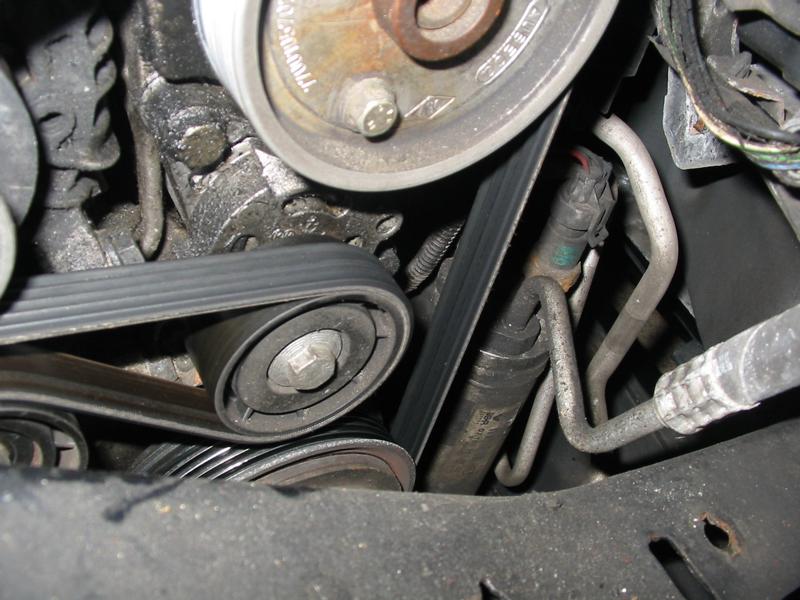

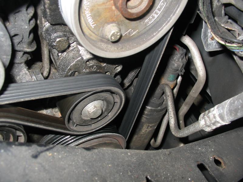

Beitragvon Fred59 » Donnerstag 27. Juni 2013, 09:05
Danke !
Ist die Rolle in der Mitte des Bildes unterhalb der Servopumpe die Spannrolle? Wenn ja, dann die Schraube in der Rollenmitte raus? Und wie spanne ich dann den neuen Riemen?
Noch ein Bild von oben. Wenn ich die Scheiben von Servopumpe und Lima in der äußeren Rille benutze, dann steht der Riemen auf der Spannrolle sicher seitlich über. Der Kompressor ist in der äußeren Rille belegt.

Beitragvon rauch-shisha » Donnerstag 27. Juni 2013, 16:19
Wenn du die Schraube raus machst ist der Spanner kaputt.
Du muss die Schraube fest ziehen und dabei geht der Spanner auf.
Dein Spanner bzw. Umlenkrolle ist dann die alte Version.
Auf deutsch du musst den Spanner tauschen, war auch der Grund warum ich geschrieben habe, ist billiger als Set zu kaufen.
Den Spanner kann man auch blockieren, dafür braucht man einen glaub 6mm imbus, weiß aber nicht wie man es erklärt.
