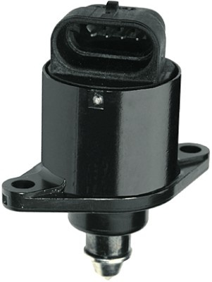

Könnte der Leerlaufregler sein. Kannst ganz einfach Testen, Ausbauen, säubern, dann sollte es wieder gut sein. Oder neu kaufen bei deinem Motor kost der ca. 25€.
Müsste wie auf dem Bild aussehen.

Du hast mit N7Q noch den Volvo 2l drin. Der Leerlaufregler auf dem Bild ist für die Renaultmotoren von 1.6-2.0 16V. Musst erstmal schauen ob es der selbe ist
Ist das Problem nur im Stand oder auch beim fahren? Dann könnte es auch an einer der 2 Zündspulen liegen

Das mit dem Bild war ja auch nur Symbolisch gemeint, auf die genaue Bezeichnung des Motors hab ich jetzt nicht geachtet.
Immer diese besser Wisser lol
Aber der Ansatz war da :wink:

Ja das Bauteil ist klar, danke dafür.
