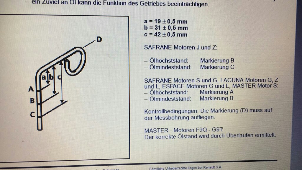

Das einfachste lass es komplett ab hol dir neues. Gibt 2.5liter rein und schick ist. Unten haste ne Kupfer dichtung die neu mit rein. Schau dir auf alle fälle mal die atw Anbindungen an. Kann sein das der dichtring der rechten atw undicht ist.
Einfüllen ist linke Seite aufbocken Rad ab. Verkleidung ab dann siehste die kunstStoff schraube schon da 2.5 Liter rein und schick.
Hier nochmal zum basteln der ölmessstab original renault
Das ist zum Messen Selbstbau geht easy

Beitragvon drachenobby » Samstag 27. Oktober 2018, 10:14
AHHH super vieeelen Dank dafür!
Aber ich habe noch 2 Fragen!
1. welches Gertriebeöl?
2. wo legt man den selbst gebastelten olmeßstab an?
An den unteren Rand der Einfüllöffnung?

Beitragvon Taxi_Hoot13 » Samstag 27. Oktober 2018, 13:08
Ich hatte das originale von renault damals geholt glaub 75/90 oder was da drin ist.
Genau das teil nach Maß basteln rauf legen fertig. Wie da steht zuviel ist genauso schädlich wie zuwenig
