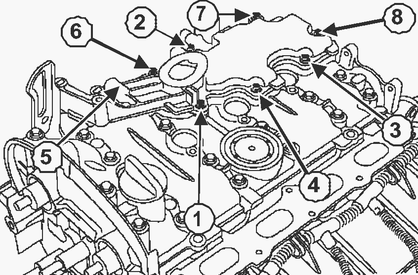

ich habe schon lange das Problem gehabt, dass mein Motor im Bereich des Ventildeckels ölt. Der Bereich um die Zündspulen ist immer ölig gewesen und zu Teil ist das öl auch in die Zündkerzenschächte gelaufen.
Ich dachte erst es kommt durch die Dichtung am Ölabscheider - also die Dichtung die durch aufstreichen von Paste hergestellt wird zwischen Ventildeckel und Ölabscheiderdeckel.
So nun hatte ich letztens die Ansaugbrücke abgebaut. Dabei ergab sich, dass die Gummidichtungen zwischen Ölabscheider und Ansaugbrücke und Ansaugbrücke und Ansaugkrümmer (der vordere metallerne Teil) sehr hart waren.
Ich hatte auch den Ölabscheider abgenommen und mit der Dichtungspaste Dirko von Elring neu gemacht.
Ich denke das hat soweit auch funktioniert.
Da ich für die verhärteten Gummicihtungen kein Ersatz hatte, habe ich dort die Dichtungen wiederverwendet, aber vorher mit der Dichtpaste bestrichen.
Dann alles wieder zusammengebaut und getestet. Ich bin seit dem etwa 1000 km gefahren und es steht wieder ein wenig Öl auf dem Ventildeckel.
Ich habe den Verdacht, dass es an der Dichtung zwischen Ölabscheiderdeckel und Ansaugbrücke liegt, da aus der Richtung der Ölfilm kommt.
Die Dichtung sieht so aus: https://goo.gl/images/vbvWD4 und kommt im Bild im Anhang an die Stelle zwischen den Zahlen 2 und 6
Leider habe ich noch nicht herausfinden können wie die Ersatzteilnummer der Dichtung ist und wo man diese herbekommt. Weiß das jemand hier?
Vielleicht kommt es auch noch woanders her? Hat von euch schon einmal jemand das gleiche Problem erfolgreich gelöst?
Viele Grüße
Blick auf Ölabscheiderdeckel nach Demontage der Ansaugbrücke

Danke für die schnelle Hilfe. Habe die Dichtung bestellt und werde berichten. Ich war etwas unsicher, weil kein Bild der Dichtung zu sehen war, aber die Eingabe der Teilenummer bei Google zeigt, dass es die erforderliche Dichtung ist.

Hab sonst auch nur ein komplettes Dichtungsset gefunden, was ich aber für übertrieben halte, wenn sonst soweit alles okay ist

bei dem Deckel kann man auch Silikon Kleber benutzen
habe da noch nie ne Dichtung gesehen
ansaugkrümmer hat gummiringe
ansaugkrümmer zum kopf ist eine gebördelte blechdichtung
deine Unrichtigkeit kann auch vom Deckel selbst kommen
f4r f4p k4m usw ist ein bekanntes problem
selbst die schrauben vom Deckel können Probleme machen
aber achtung !!! dieser ist nicht abnehmbar ohne Zahnriemen anzufassen

wollte nochmal Rückmeldung geben. Die besagte Dichtung war die richtige. Habe diese und die Dichtringe zwischen Ansaugbrücke und -krümmer erneuert. Meine vorige Lösung mit den alten Dichtringen und der Dichtmasse schien aber auch ok gewesen zu sein. Jedenfalls sah es beim Abnehmen nicht so aus, als wenn das Öl durch die alten Dichtringe+Dichtmasse austrat.
Habe dann nochmal weiter geguckt wo das Öl herkommen könnte. Und es sah tatsächlich so aus, als wenn es von zwei Schrauben vom Ventildeckel kommt. Das betrat zwei Schrauben mittig im Deckel, nahe Zündspule 2 und 3. Habe diese rausgeschraubt, die Schraubenköpfe mit Dichtmasse bestrichen und danach die Schrauben wieder eingesetzt. Eine reguläre Dichtung haben die Schrauben selbst nicht.
Das scheint dann auch geholfen zu haben: Nach nun ca. 1500 km ist der Ventildeckel immernoch trocken. Danke für den Tipp mit den Schrauben an Da Jenser.
