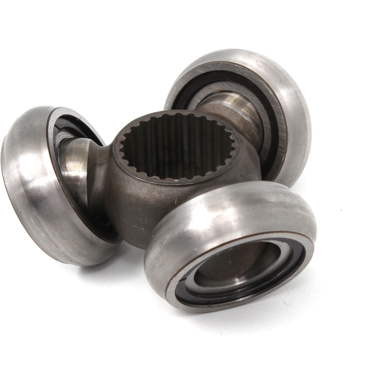

Kurze Frage, was ist ein/e Tripod?

Vermutlich meint er das Tripod an der Antriebswelle.

Innes Tripode: Sicherungsring mit Zange lösen, Äußeres Tripode: nur mit einem beherzten, gut platzierten Schlag oder ganz viel gefummel und vielen Schlägen.
