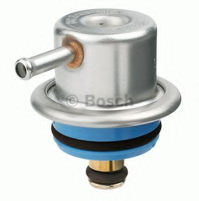

Nachdem mein Laguna ja nun immer noch schlecht anspringt und weiterhin ruckelt, habe ich durch einige Gespräche mit befreundeten KFZ Mechanikern den Benzindruckregler eventuell im Visier.
Meiner hat keinen an der Einspritzleiste sitzen, sondern an der Pumpe. Hatte schonmal jemand diese Problematik?
Kann man da was seperat wechseln oder nur die komplette Pumpe?
Drosselklappe reinigen steht noch an, Auslesen habe ich nicht auf die Reihe bekommen, da mich eine fiese Grippe flach gelegt hat.
Gibt´s jemanden, aus dem Leipziger Raum, der mit mir zusammen mal die Klappe reinigen kann. Ich habs noch nie gemacht, trau mich ehrlich gesagt nicht so richtig ran.
Gruß, Carsten
Den Regler im angehängten Bild habe ich definitiv nicht dran.

der Druckregler ist an der Einspritzleiste und wird mit Unterdruck gesteuert.
Evtl. ist einfach nur der Schlauch porös oder undicht.
Ansonsten kann man den Kraftstoffdruck messen, aber dann hättest du ja in allen Bereichen Leistungsprobleme und nicht nur beim Start.

wie ich mich belesen habe, hier im Forum, gibt es ja 2 verschiedene Einspritzleisen. Ich habe den Regler nicht dort sitzen.
STS Flame hatte glaub ich mal ein Bild in einem Beitrag, da ist die Dose auch nicht vorhanden, sondern ein eigentlich unnützes Plastikteil.

Ist richtig, nicht alle haben den Druckregler an der Einspritzleiste. Hat meiner auch nicht.
Da der Druckregler in der Pumpe sitzt, müsste die gesamte Einheit gewechselt werden.
Hatte diesen Fall aber in den 200.000km nie gehabt.
