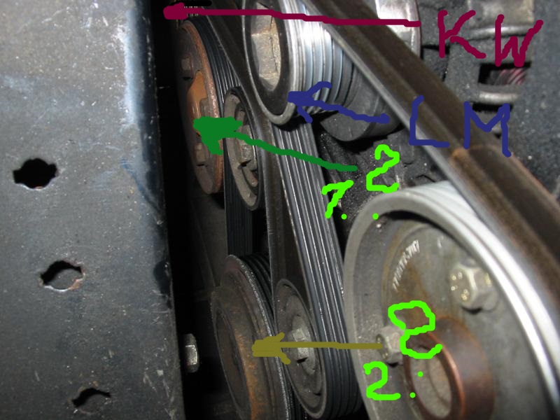

Hallo , mein Keilrillenriemen ist bei meinem Tüff Tüff gerissen.
Beim aufziehen des neuen Riemen habe ich feststellen müssen das die Riemenscheibe rechts neben der KW Scheibe eiert und Öl tropf raus.
Nun wollte ich mal fragen um was für ein Bauteil es sich handelt ?
Bin mir nicht ganz sicher. Auf dem Foto die Nummer 1. sorry das neben der 1 ist ein ? und was ist die 2 auf dem Foto ?

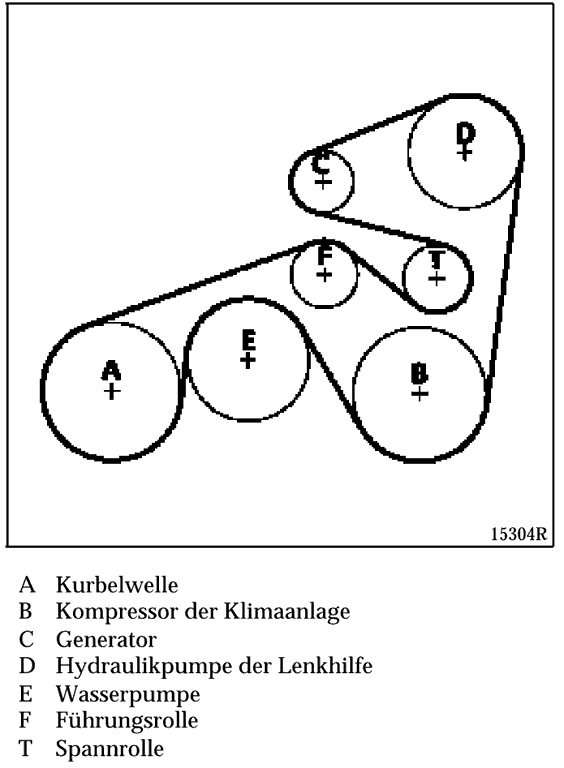

Beitragvon verfahrenstechniker » Sonntag 24. Januar 2016, 11:32
Ich habe mal die Keilriemenanordnung und die Bezeichnung der einzelnen Antriebsräder für den F4P 1,8L 16V Motor angehangen
Keilriemen Anordnung für F4P-Motor 1,8L 16V
verfahrenstechniker
Re: Riemenscheibe eiert und verliert Öl
Beitragvon Uwe1766 » Sonntag 24. Januar 2016, 12:41
Ich danke für die schnelle Antwort und das BildAhhhh also doch Wasserpumpe ich dachte die läuft bei diesem Motor mit über den Zahnriemen.
Aber wieso Tropf da Öl raus ist da ein Simmerring verbaut?
