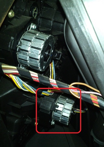

Hatte heute für ein paar Arbeiten das Handschuhfach draussen. Dabei hatte ich 2 Stellmotoren samt Mechanismen entdeckt. Also gleich mal am Bedienteil rumgeklimpert.
Der obere stellt die Luftverteilung und der untere steuert heiß und kalt (rot markiert).

Danke Flame.
Schaut ja recht übersichtlich aus... kannst du mir noch sagen, wie ich die Verkleidung / Armaturen da am besten abbekomme ?
Nen Handschuhfach hab ich übrigens nicht. Ich kann die Motoren auch fühlen aber für Ausbau reicht meine Gelenkigkeit nicht aus
Danke trotzdem schonmal fürs Bild. Wirkt gleich alles etwas greifbarer

Beitragvon STS-Flame » Montag 21. September 2015, 08:30
Leider nicht, hab nen Ph II und somit davor ein Handschuhfach.
Bei dir ist dann ja anstelle dessen der Airbag

Ansonsten nochmal zum Stellmotor
hab gestern noch ganz genau getestet ob das Rödeln zu hören ist ...
von min - 19Grad alles gerödelt...danach war nix mehr zu hören.
Vermutlich wird die Klappe dort blockiert oder der Motor ist im Eimer...schade. werd ich wohl nicht drum rum kommen.
Frage mich trotzdem, warum die Motortemp nicht höher geht. Halbe Anzeige hatte ich bisher bei allen Autos. Die erreicht meiner nun eher nie. Sobald die Anzeige übern ersten Strich geht, öffnet das Thermostat wohl und schwupps bin ich auf 0,5 (momentan sogar 0)
