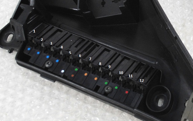

Beitragvon STS-Flame » Dienstag 23. Juni 2015, 22:12
Hab dir hier mal kurz die Belegung aufgeschrieben
1- Blindstecker zur Verbraucherunterbrechung (60A)
2 - Plus Batterie Fahrgastraum (60A)
3 - Dauerstrom Zündschloss (60A)
4 - Relais geschaltetes Plus (60A)
5 - Relais el. beheizbare Frontscheibe (70A)
6 - Einspritzanlage (Benzin 30A/ Diesel 70A)
7 - Kühlerventilator rechts (40A)
8 - Kühlerventilator links (40A)
9 - ABS (30A)
10 - ABS (30A)
11 - SWRA (40A)
12 - frei
Ist von links nach rechts, so wie vom fahrerseitigen Kotflügel zu sehen
