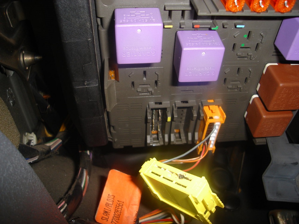

Unter dem Lenkrad hast du den ganzen Kasten, schau mal ob der gelbe Stecker(s.Foto) nicht defekt ist.

Hallo, der Stecker ist ok.
