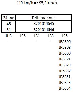

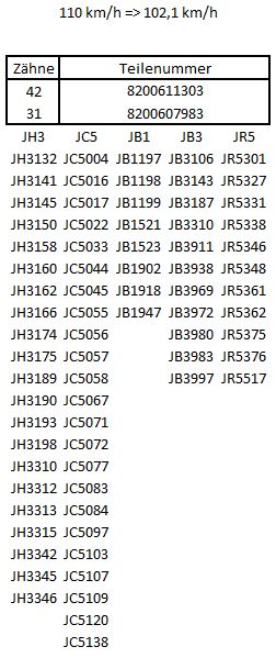

Beitragvon F3R_DD » Mittwoch 31. Juli 2013, 21:14
Es gibt wieder Neuigkeiten bzgl. der möglichen Getriebe, in denen lange... oder gar SEHR lange Übersetzungen verbaut wurden.
Mittlerweile sind 91 Getriebetypen für mich interessant, weil alle J-Getriebe die gleichen Zahnräder am 5. Gang haben können - sind also untereinander tauschbar.
Zur Information habe ich mal alle für mich relevanten Getriebe in Tabellen sortiert und mit meiner Referenz von 110 km/h die neue Geschwindigkeit bei äquivalenter Motordrehzahl notiert.

Am schärfsten wäre die letzte Variante, aber irgendwie ist die vermutlich total sinnfrei, weil ich dann beim Schalten vom 4. in den 5. Ganz einen schlechten Kraftanschluss haben würde.

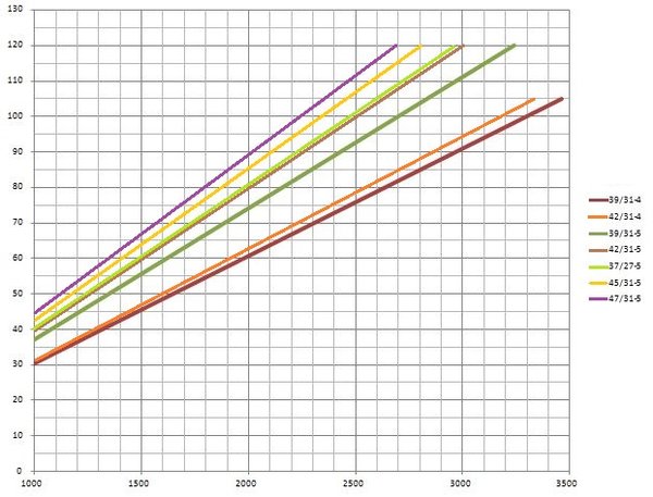

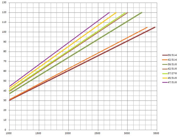

Keine Sorge, die 47/31er-Übersetzung dürfte vom normalen 4. Gang erhebliche Zugkraftanschlussprobleme hervorrufen und bleibt deswegen nur der Vollständigkeit halber in meinen Betrachtungen. Ich hab mal ein Diagramm mit den Geschwindigkeiten bis 120km/h über der Drehzahl aufgetragen.
Die rechten beiden Geraden stellen die 4. Gänge dar (einerseits meinen 4. Gang in weinrot und einen 4. Gang aus einem Getriebe mit 42/31er Übersetzung im 5. Gang in orange).
Dadurch, dass die 4. Gänge bei 100km/h nur 100rpm Unterschied zeigen denke ich, dass der 5. Gang in meinem Getriebe mit 42/31er Übersetzung ohne Probleme harmonieren würde. Ich bin am Überlegen, ob mir die 45/31er auch gefallen könnte...
Vermutlich fällt die Entscheidung mit der besseren Verfügbarkeit / dem Preis für die Zahnräder.

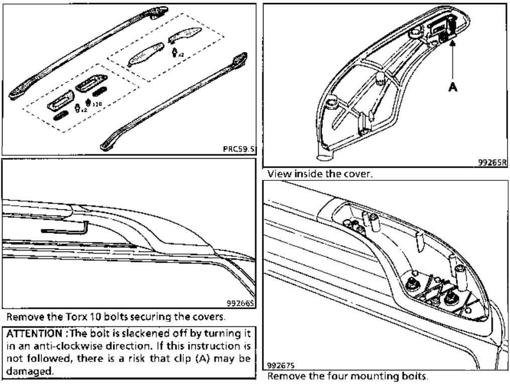

...mal noch was ganz anderes: Kann man die Dachreling demontieren? Wie geht das? Vielleicht verbesser ich damit die Aerodynamik (wenn auch nur minimal).

Die Reling ist ja nur geschraubt.

Beitragvon F3R_DD » Freitag 9. August 2013, 13:01
Hab grad das gefunden:
