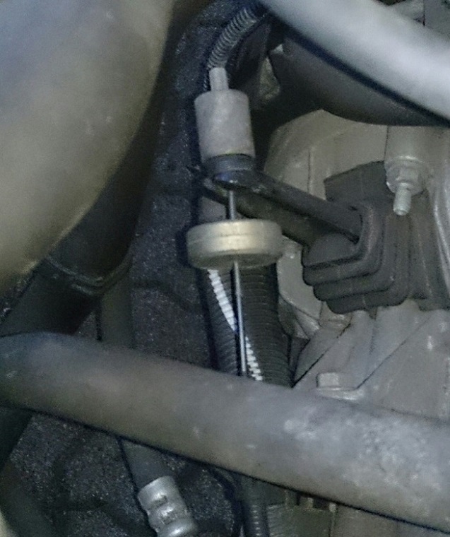

Beitragvon Neophyte » Freitag 20. Juni 2014, 10:17
Hallo hausi, hallo Fußgänger,
bei mir sieht es derzeit so aus. Und dort soll ich es aushängen und den Bowdenzug bewegen? Wo soll sich da was einstellen?
Neo

Beitragvon Fussgänger » Freitag 20. Juni 2014, 10:37
Genau da klemmst Du jetzt zwischen diesem länglichen Endstück des Zuges und dem Kupplungshebel was dazwischen. Nimm z.B. ein kleines Brettchen, in das Du einen Schlitz reinsägst, so dass Du den Zug dort reinschieben kannst. Vielleicht fällt es dann erst nach ein paarmal Schalten herunter, so dass Du wenigstens eine kurze Probefahrt machen kannst. Oder Du probierst es im Stand und jemand hält das Provisorium dabei fest.

Beitragvon Neophyte » Freitag 20. Juni 2014, 14:50
So,
habe es jetzt mit hausi´s Variante probiert. Gefühlt sitzt der Schleifpunkt jetzt in der MItte des Pedalwegs. Morgen werde ich etwas längere Zeit fahren, dann schauen wir mal, ob es effektiv was gebracht hat. :)

Re: 4. Gang klemmt manchmal + Lenkgetriebe
Beitragvon Fussgänger » Freitag 20. Juni 2014, 16:42
Jetzt stellst Du noch ein Lineal (oder Zollstock) neben das Kupplungspedal. Drück mit der Hand kräftig (oder mit dem Fuß ganz leicht) auf das Kupplungspedal: Das Pedal sollte sich bei leichtem Druck 1 bis 3 cm nach unten bewegen lassen, wenn der Kupplungszug ok ist und die Kupplung noch nicht verschlissen ist.

Beitragvon Neophyte » Freitag 20. Juni 2014, 16:55
So,
habe jetzt noch etwas zwischen den Kupplungshebel und den Zug gebastelt. Ist zwar nichts für die Ewigkeit, aber zum testen reicht es und da ich noch tanken musste, bin ich gleich noch einmal eine Runde gefahren.
Erstaunlicherweise gingen die Gänge nun butterweich durch. Also könnte man jetzt vermuten, dass der Kupplungszug einen weg hat und die Kupplung nur ungenügend geöffnet hat um sauber zu schalten. Oder ist das unlogisch?
Beitragvon Fussgänger » Freitag 20. Juni 2014, 17:27
"Oder ist das unlogisch?"
Überhaupt nicht. Deshalb gab ich Dir ja den Rat, ein Distanzstück zu basteln um zu sehen, ob lediglich der Kupplungszug nicht automatisch nachstellt.
Und damit hast Du die Antwort auf Deine Frage: "Also könnte man jetzt vermuten, dass der Kupplungszug einen weg hat und die Kupplung nur ungenügend geöffnet hat um sauber zu schalten."
Jetzt wäre die Überlegung angebracht, einfach den Kupplungszug zu erneuern. *)
