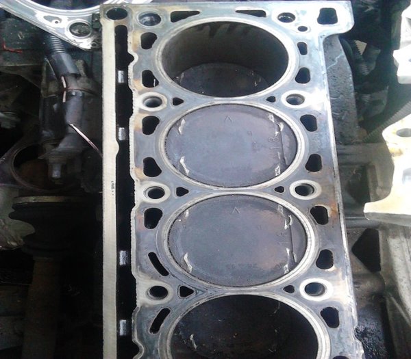

sind die Kolben noch zu gebrauchen
Beitragvon drache2208 » Montag 22. Juli 2013, 19:45
und meint ihr es geht noch sind ca 1mm vater sagt es geht noch
Was meintt ihr
Laguna 1 1.8 16V Bj. 10/99
drache2208
Beiträge: 83
Re: Kolben noch zu gebrauchen
Beitragvon Fussgänger » Montag 22. Juli 2013, 19:50
Ich würde es riskieren.

Beitragvon Da Jenser » Mittwoch 24. Juli 2013, 20:53
schau dir die kante vom block genau an und wenn dort grat ist mach ihn weg
die kolben kannst du weiter benutzen
