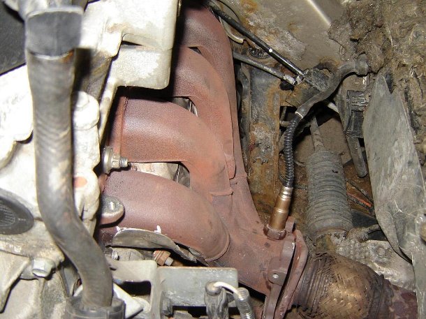

Beitragvon STS-Flame » Dienstag 4. September 2012, 10:56
der Anschluss für die Lambda ist dort direkt vor dem Flansch zum Hauptkat

Beitragvon STS-Flame » Donnerstag 6. September 2012, 12:22
hab grad noch nen Bild von meinem Krümmer gefunden, wegen der Position der Lambdasonde
