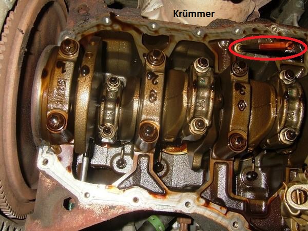

Der Sensor für den Ölstand sitzt hinterm Motor. Könnte sein, dass dieser beim Wechsel beschädigt wurde (1.6 16V)

Hast du eventuell mal nen Bild oder nen Link hab kein Plan wie das Teil aussehen soll :idea:

kann nur mit so einem Bild dienen. Hab zur Orientierung mal den Krümmer beschriftet
