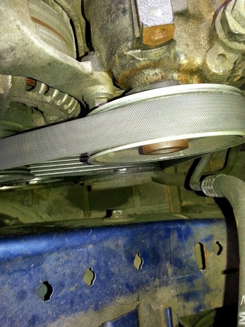

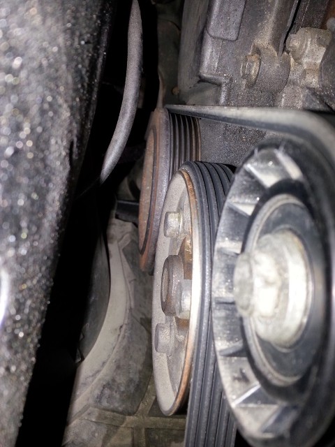

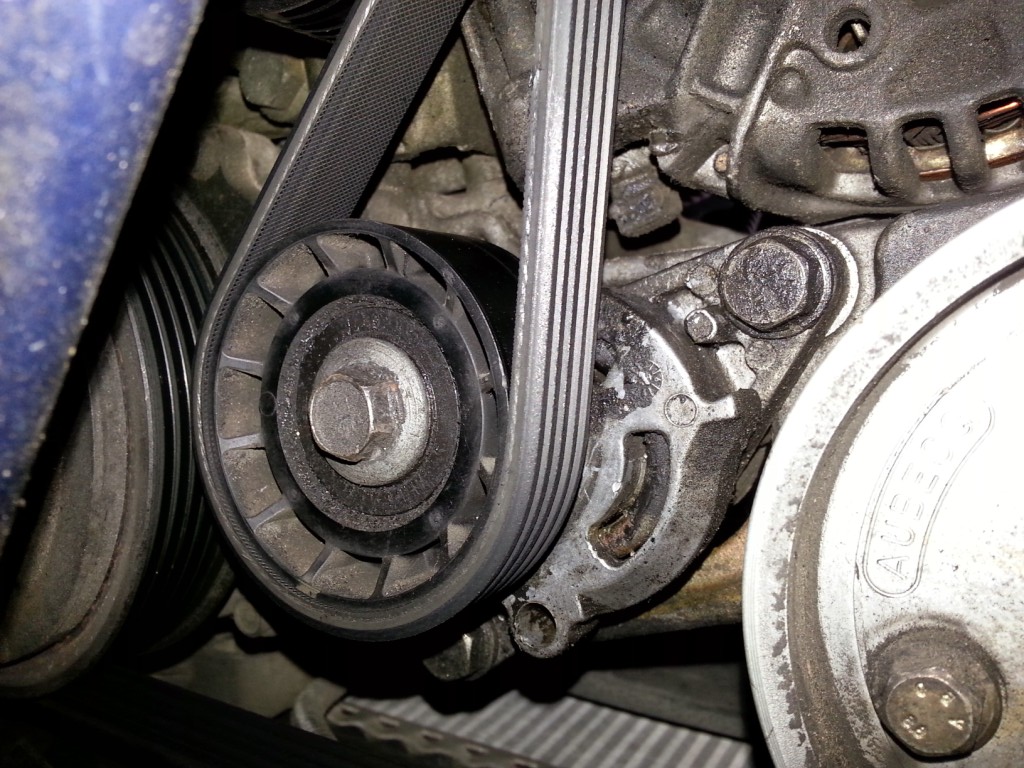

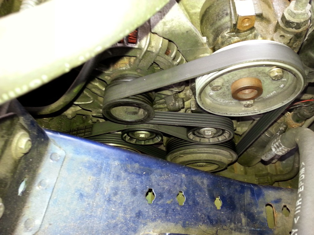

Aber habe mal paar Pics gemacht und auch mal ein Video, vielleicht hilft das etwas weiter.
Video:http://youtu.be/ROZPmkH8k9k
Kurbelwellen Riemenscheibe
draufsicht
Draufsicht 2
Spannrolle

So, wie es den Fotos nach aussieht, sieht ja alles gut aus - bis auf Spannrolle.
Wegen der Wasserpumpenriemenscheibe kannst Du ja keinen breiteren Keilriemen montieren - sieht man auf dem Foto ganz deutlich.
Donnerstag/Freitag bin ich wieder im Büro; dann vergleiche ich die Bilder (Original-Spannrolle und Original-WaPu), denn Deiner Bilder taugen dazu wirklich gut.

Ich habe mir gerade nochmal Deine Bilder angeschaut. Leider weiß ich nicht, wie beim 2,0-Motor der Keilriemenverlauf ist. Sicher, dass er richtig aufgelegt ist? Sollte die Riemenscheibe, die auf diesem Foto links von der Spannrolle ist, vom Keilriemen nicht weiter umfasst werden?

Also Riemen liegt richtig drauf, habe ich grad nochmal überprüft.
Und die Scheibe die du meintest ist die von der Kurbelwelle (ist eine mit 5 Rillen) der Rest würde von der breite her schon einen 6 Rillen Riemen zulassen.
Aber habe eben schon öfter gelesen, das diese nicht mehr verbaut werden, da diese sich am Motorgehäuse aufgerieben haben und teilweise zu einem Motorschaden geführt haben, da diese in den Zahnriemen reingezogen wurden.

Während dem ich mir gerade eben ein Bild von der passenden Spannrolle angesehen habe, fiel mir auf, dass die bei Dir eingebaute Spannrolle vermutl. bis "Anschlag-Ende-geht-nix-mehr" gespannt ist. Keilriemen zu lang oder Keilriemen zu stark gespannt?
Kannst Du den Keilriemen zwischen Lichtmaschine und Wasserpumpe mit Daumen und Zeigefinger um wenigstens 70° verschränken?

Riemen konnte man verdrehen, ging von der Spannung her.
Schieflauf des Riemens und quietschen hat sich mittlerweile geklärt. Die Riemenrolle der Lima hat sich auf
dem Rückweg aus dem Urlaub doch entschieden den Geist aufzugeben. Hat sich komplett gelöst und dabei doch die Welle
der Lima mit beschädigt.
Also Lima neu inkl Riemenscheibe neu und Rep. Satz Keilrippenriemen. Jetzt schnurrt er wieder wie ein Kätzchen und Fußgänger
